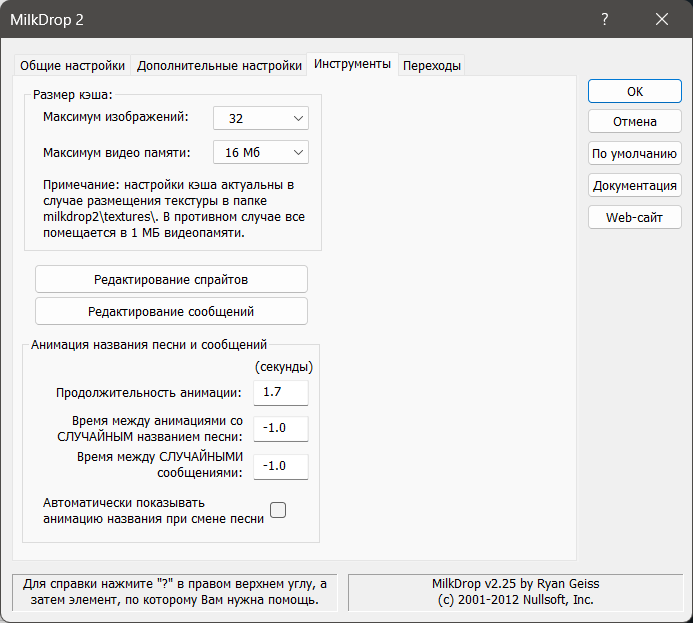

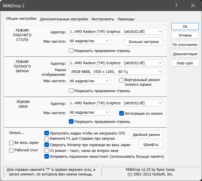

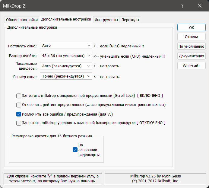

Странно это. MilkDrop вышедший более 20 лет назад, на основе которого собран projectM, обладает большими возможностями и настройками.Или это плата за кроссплатформенность? Очень урезанный по возможностям получился projectM...
Про какие настройки идёт речь?
А что из этого - нужное?

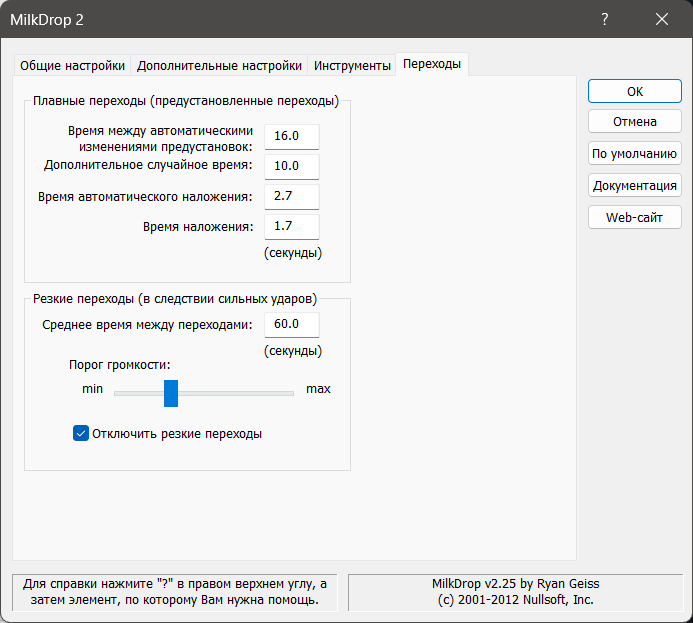

Тайминги в ProjectM тоже можно настраивать, но вот нужно ли давать это пользователю?
Скин-движок больше не сможет дать. На тяжелых скинах он и 30-ть не всегда выдаёт...
У меня на разном "железе" соответственно разные настройки.
Большая часть здешних настроек для вывода графики напрямую на экран. У нас же интеграция в окно плеера. Соответственно, все эти настройки оптимизации ни на что влиять не будут. Конечно, если это так важно, я могу предусмотреть отдельный режим работы - в отдельном окне... но вообще я ставил перед собой одну цель: дать пользователям 64-битных систем красивых визуализаций...
