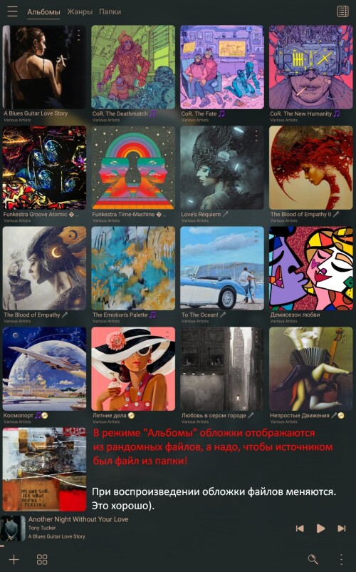

Привет.
Использую AIMP достаточно давно.
Респект, донат и уважение человеку, создавшему это приложение!
Небольшое уточнение для правильного "диагноза".
Моя фонотека - это сборники, собранные по принципу "папка с файлами".
У каждого сборника три обязательных условия:
1. В каждой папке есть файл обложки сборника в *jpg.
2. В каждом файле сборника есть своя обложка в *jpg, занесённая в теги ID3v2 или Vorbis (другие я не использую).
3. Обложка каждого файла сборника из папки:
- либо совпадает с файлом обложки из папки;
- либо является индивидуально-одинаковой для всех файлов в папке.
- либо является индивидуальной для каждого файла в папке.

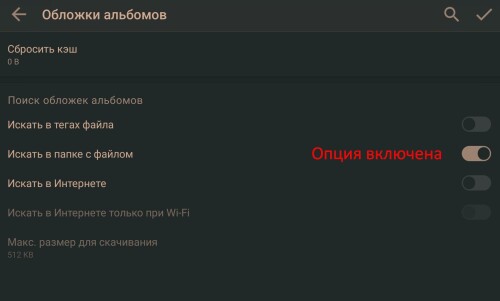

Предложение касается модернизации раздела настроек "Обложки альбомов" для Android-версии AIMP.
В частности,
хотелось бы изменить порядок (задать приоритет) отображения обложек при включении сразу трёх опций
(или хотя бы первых двух):
1. "Искать в тегах файла".
2. "Искать в папке с файлом".
3. "Искать в интернете".
Если включены все три опции, то:
1. Вид "Альбомы":
- отображается
только обложка из папки
- если обложки в папке нет, то отображается обложка, взятая из рандомного файла папки;
- если нет в папке и нет в файлах, то обложка альбома берётся
из Интернета
- если нет в папке, нет в файле и нет в Интернете (или недоступно) - то ничего (заглушка?).
2. При воспроизведении альбома:
- отображается
обложка из файла
- если в файле нет обложки, то отображается
обложка из папки
- если нет в файле и нет в папке, то обложка альбома берётся
из Интернета
3. При воспроизведении рандомного плейлиста:
- отображается
обложка из файла
обложка из папки файла
из Интернета
Соответственно, единичное включение этих опций - это приоритетный игнор всего, кроме определённого опцией.
Сейчас включение двух первых опций (опцию "Искать в интернете" я не использую 🤷🏻♂️)
даёт совершенно рандомное отображение обложки в режиме "Альбомы"
. А хотелось бы, чтобы этот режим был привязан сначала именно к обложке в папке, а потом уже к обложке в файле.
"Можно, а зачем?"
Во-первых, это красиво и эргономично. Если альбом - это визуально оформленный сборник, то при его выборе для воспроизведения ты ориентируешься на обложку альбома, запоминаешь её. Однако, если ты видишь в списке альбомов постоянно новые картинки (которые рандомятся из файлов), то это дезориентирует. Особенно это неудобство проявляется при использовании проигрывателя на android-консоли в авто (формат автомагнитолы).
Поэтому, искать альбом (сборник) для воспроизведения - обложка папки. Воспроизведение - обложка из файла.
Спасибо за понимание.

Скрины для наглядности:
