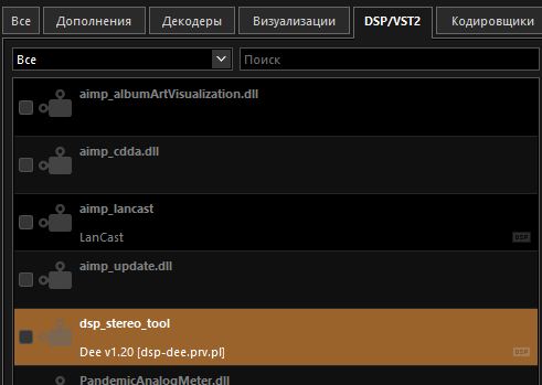

Не работает старый плагин DSP Dee v1.20
Reply #8 on:
June 20, 2026, 17:37:22 »
MikkyC
Posts: 2
Пожалуйста, сделайте в шестой версии плеера поддержку старого плагина DSP Dee v1.20. Он перестал работать в шестой версии. Сначала искажения идут в звучании, а потом и вовсе перестает играть. Даже на 32х битной версии!
Этот плагин очень важен для меня и надеюсь, что для других пользователей тоже!
P.S Плагин работал до версии плеера 5.11.2436, потом всё.
Re: [DSP] Dee 1.20
Reply #9 on:
June 21, 2026, 00:09:20 »
Posts: 21642
Карма: +3229/-78
Попробуйте на AIMP6 Beta 4
Re: [DSP] Dee 1.20
Reply #10 on:
June 21, 2026, 16:08:44 »
MikkyC
Posts: 2
Спасибо за ответ! Теперь работает, но уже не реагирует на изменения ходунков вообще. Я не знаю, что там было в старых версиях Аимпа, но там работает всё отлично до версии 5.11.2436.
Если ничего поделать нельзя, то какие варианты можете посоветовать, как альтернативу этому плагину?
Re: [DSP] Dee 1.20
Reply #11 on:
June 21, 2026, 21:49:52 »
Posts: 21642
Карма: +3229/-78
Я откатил свои правки. Проблема не в плеере, проблема в plugin.ini, что идёт в вашем архиве. В частности, проблема в bass_dyn=0 , если поставить 1 или другое значение - писка нет и плагин работает.
